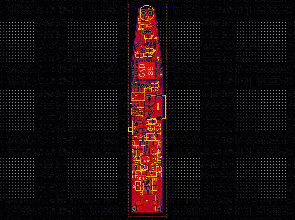

这是魔杖本身的电路设计部分,其实并不复杂:
其基础硬件主要包含:全志 V851s,BMI088,HLK-B40。
